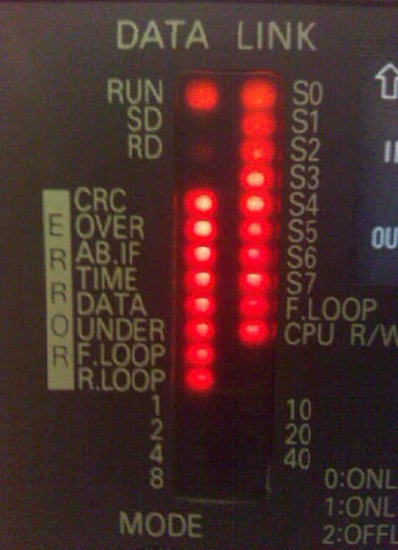

描述:CPU模块截图
所有的故障灯都亮着,并且两处远程IO的输出都没有任何反应(输出点的灯都不亮),主站的输出点灯亮。
请教大家,这是什么问题?

这个不在现场真不好说!

重新下载一个状态完整的新程序试试。

我也不在现场,也是隔靴搔痒,这是以前公司的同事来咨询我。

据说后来加装了一个通讯模块,然后将光纤接过去,不从原来的CPU上连接,并没有重新作任何设置,即可!
问题解决了!
