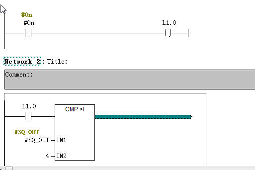

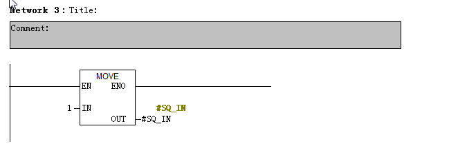

A "On"
= L 1.0
A L 1.0
A(
L "Db241_HMI".SQ_OUT
L 4
>I
L 1
T "Db241_HMI".SQ_IN
上面的STL 转换成梯形图是上面样的

可以怎么说,lad可以转换为stl,而反之不一定能够转换。

换成LAD其实是一段错误的程序。
个人认为作者的原本含义是:
Network1:
A "On"
= L 1.0
Network2:
A L 1.0
A(
L 4
>I
JNB _001
L 1
T "Db241_HMI".SQ_IN
_001: NOP 0
Good Luck~

谢谢,那L1.0是什么意思?

发表于: 2012-04-24 15:30
引用第3楼jjcmonday123于2012-04-24 14:43发表的 :
谢谢,那L1.0是什么意思?
L 临时区 1.0地址。
