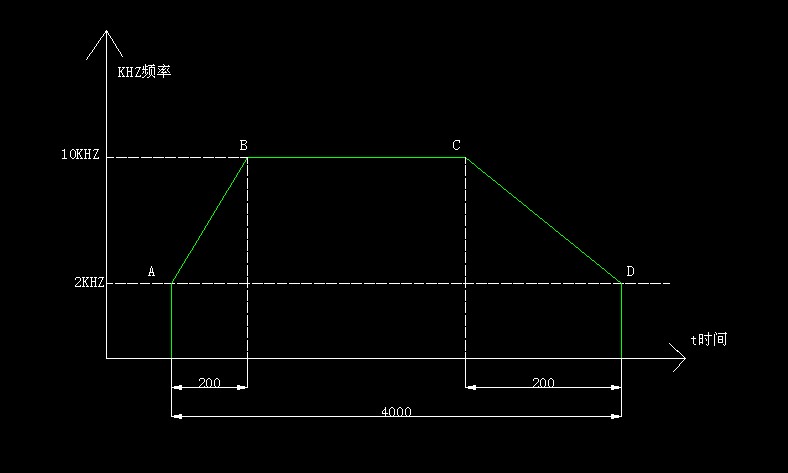

书上一个案例,有个地方看不明白,大家看一下。图中是一个从2KHZ加速到10KHZ,加速的脉冲数是200个。然后恒速3600个脉冲,速度是10KHZ。再从10KHZ减速200个脉冲到2KHZ的频率后停止了。总脉冲数是4000个脉冲。
因为书上说得用西门子包络表做程序,是这样说的:已知起始和终止脉冲频率为2KHZ,最大是10KHZ,则最小起始频率和终止周期为500us,最大频率周期是100us。这个500微秒和100微秒是怎么算出的?

1秒=1000000us啊。。。。懂除法就行。。。。

楼主 频率和周期 这个不难理解吧 周期=1/频率
