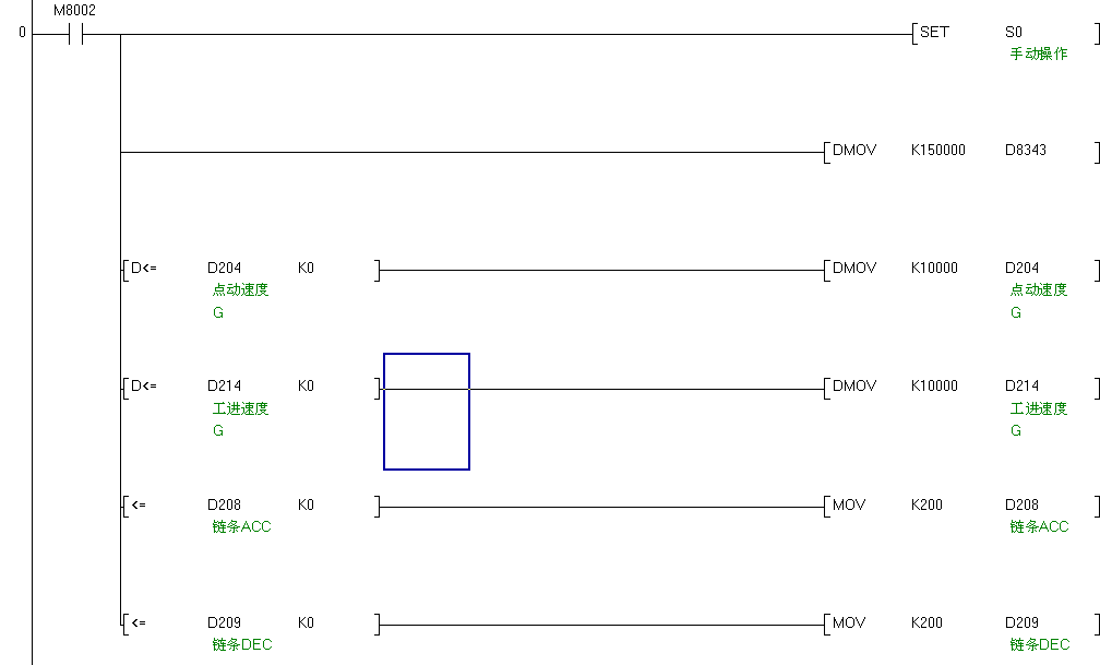

程序

那你能解释 D<= D204 K0 MOV K1000 D204 这一句?

D<= D204 K0 前面的D代表32位指令,意思是:如果 D204 < = 0
DMOV K10000 D204 把10000 传送到D204
其实 K10000 没超过 32767 可以用16位指令。

既然 D204 开始是小于0 接通后D204又是1000了,怎么符合逻辑。

6楼,你的理解有误,D204它是一个寄存器,就好比你买菜要装到袋子里一样,多看看书吧

真吃力,我帮你分析一下吧!请对照FX2N 随机使用说明书
PLC接通电源后
P84页: M8002 RUN 后一个扫描周期为ON
P96页: 接点比较指令。
在M8002 一个周期为ON时,S0 ON (S0好象是步进用的吧)
同时:
D208
D209
D204
D214
以上四个寄存器在一个周期ON时,检测是否< = 0
如果是,那么,把对应的数据传输到对应的寄存器中。传输完后,一个扫描周期结束,那么,点动、工进、链条ACC、链条DEC的速度数据就设定好了。

同意9楼!点动、工进、链条ACC、链条DEC的速度不能小于或等于0,故用比较判断下。
