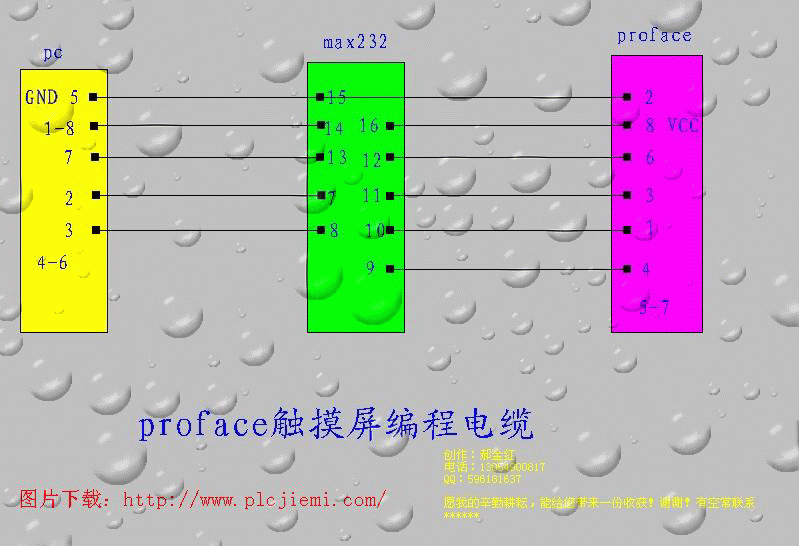

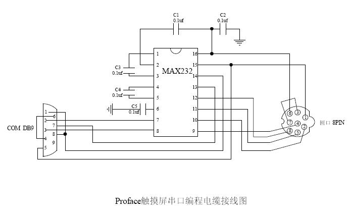

GP37W2-BG41-24V 这个型号的屏编程线有没有自制图纸?可以自己动手做吗?我想自制但苦于身边无制作图纸。故在此请教各有同行朋友们。谢谢!

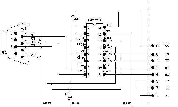

发表于: 2012-04-30 05:55
这是图纸,下来看看吧。

发表于: 2012-06-03 14:32
谢谢!非常需要。

发表于: 2012-06-21 23:03
祝楼主成功,我也做过一条但没成功

发表于: 2013-03-17 11:04
还是上网买一条吧,我也做过,但是不成功,上网买了 一条,可以用,一直用的很好,打开看了,电路也很简单,一楼的图可能是对的,

发表于: 2013-03-17 14:46
提供图的是高手

发表于: 2013-03-19 00:24
我也做了一个没有成功又花30元买了一个。还可以。
