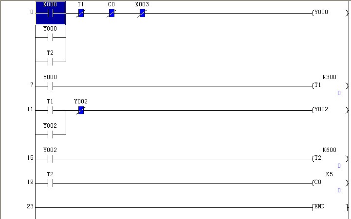

为什么我用软件x0致on t1 开始计时 当计时OK 为什么在就是不输出y2.搞不懂啊。难道这个简单的程序有问题?还是我软件?

Y2线圈前的Y2常闭触点是干什么用的

晕,y2有动作,只是动作太快了,所以你看不到!

把Y2的常闭触点去掉,哪个常闭是做什么用的

继电器控制的原理是先断开常闭再接通常开的,你把同一个线圈的常闭接到常开前面,按照先断开常闭再接通常开的原理,Y2肯定是不会亮的。

这个叫做自己断自己后路。

应该是扫描速度过快,在监控显示不出来

同意2楼观点,Y2只有一个扫描周期的通,你看不见而已!

Y2接通只是一瞬间 监视是看不到的
