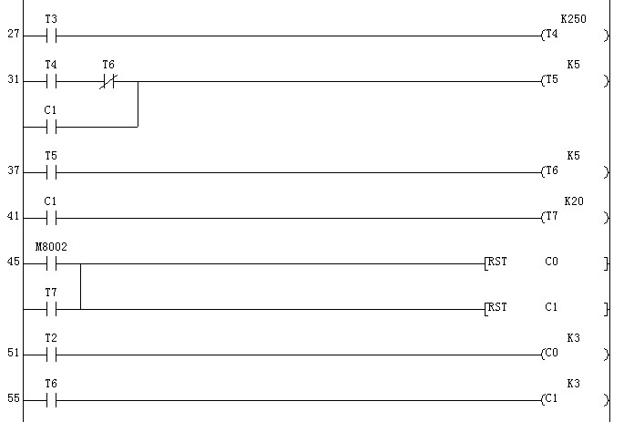

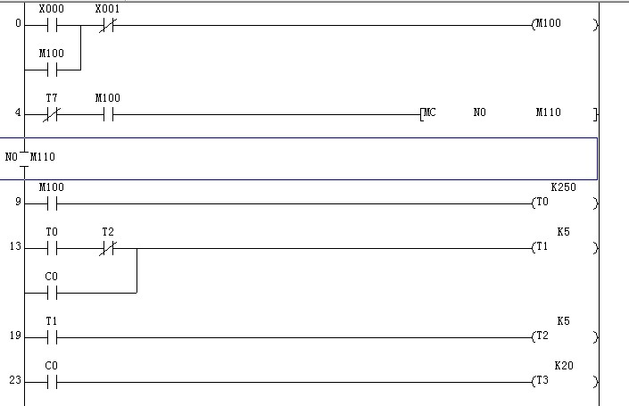

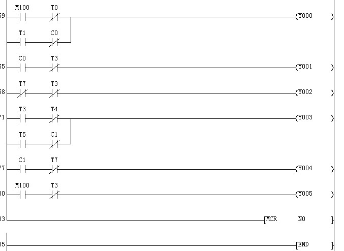

本人刚接触PLC,这是按照书本上编的一个交通灯梯形图,帮我看看有什么问题吗?为什么一开Y0 Y2 Y5都工作了呢

把控制要求上传上来好让人家分析啊

一上电就肯定有一路是绿灯.一路红灯.一路行人是亮的.
没有控制要求.注释.有点象天朝来的书.

控制要求,io分配。
