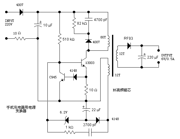

求高人指点 手机充电器5V 500MA 想改成24vD 能改吗? 怎样改? 为什么

恐怕不行,输出元件的耐压值等参数都是按5V来设计选用的,除非你把相关元件都换了,然后再调整开关频率,不是那么简单就能解决的

另外还有功率问题,开关管也是按5V500mA的耗散功率来选用的,如果升到24V,电流仍是500mA,则功率是翻了近5倍了

再上个图
如果改的话,13003开关管可能需换成13005,6。2V稳压管也需换,输出电容可能是10V或16V的耐压,需换成50V,决定振荡频率的阻容元件也要调整更换,
这样一整还不如自己做一个得了
