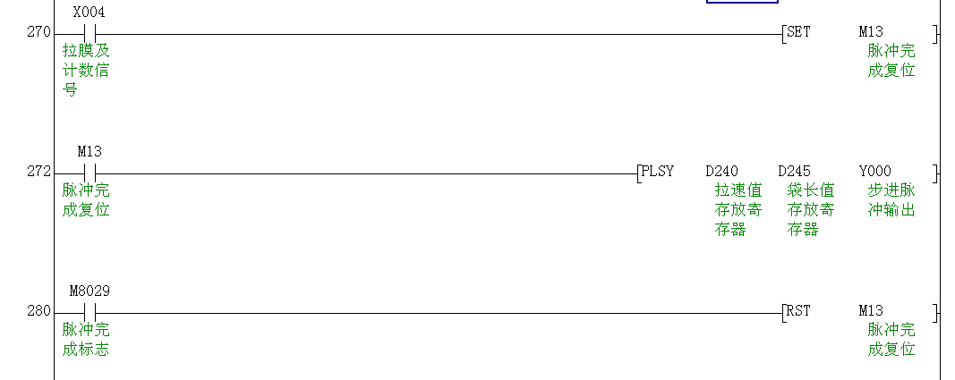

我做的程序中PLSY指令不执行怎么回事,请高手指点

程序发上来看一下,这样大家才能帮你。

PLC是晶体管型的还是继电器型的?

你怎么知道程序不执行?
D240 和 D245 数据多少? 数据是如何输进去? 触摸屏?
如果正常,那么肯定会有输出的,用能测频率的数字万用表测 Y0 ,可以测到脉冲频率。

楼主是不是用gx develpoer 仿真的,有的指令仿制软件无法运行的

4楼请看清楚了,这不是楼主发的图片。

我刚用过这个指令,应该没问题。你直接把D240 245换常数,试试
