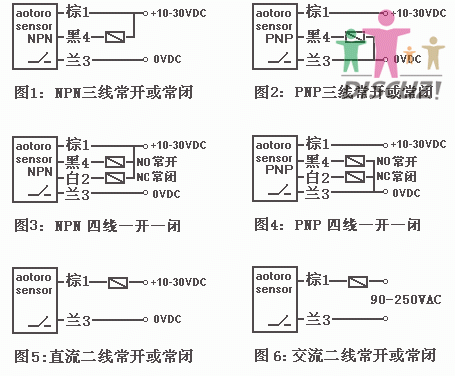

请问3芯的接近开关在电路中怎么接线,和2芯的有什么区别吗? 在电路中什么情况下选择3芯什么情况选择2芯的?NPN和PNP怎么区别各怎么用?谢谢了

三芯的接近开关是讲电源和控制线,控制线至负载或输入,二芯的直接从电源至负载串起。

三芯的接近开关红线接+24V ,蓝线接0v,黑线接输出

两芯的接近开如果是220V的就是4楼接法

各有个图就完美了

接近开关电路图

9楼给的常用的很详细
