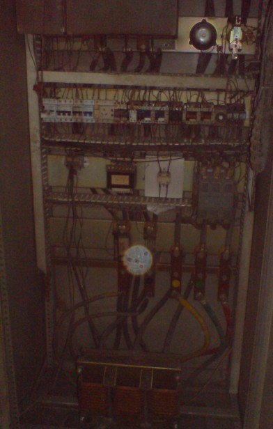

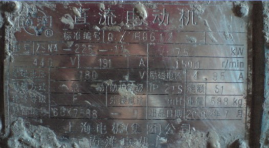

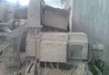

去年11月份公司的直流电机75KW的在运行中突然间冒烟,后来停下来检查,定子对地,检查电柜内的换向极整流烧坏,更换后,电机再拿去给人家修回来,运行直流电机的扭距小了三分之一;有时负荷大一点就起动不了,也不知道是不是修线圈的人是不是把线圈的圈数改小还是怎样。但是它对于小负荷就工作正常,用到现在也没事,但是一拖大负荷就起动不了,有时起动时间一长电机就会冒烟。
这个问题一直困扰着,在这里想大家给点意见。
以下是该机的相关图片。

电机烧过,再绕线圈就会功率减小!这是很正常的!第一,电机内的硅钢片绝缘漆
在线圈高温时会被烧坏!影响自身的磁通量!第二线圈重新绕,肯定会比原来的导体要细,或者匝数减少,否则线圈就会放不进线槽!这是工业的问题!

楼上的讲得有点道理,重新绕过的电机的确不如以前,我也曾打电话去过电机总公司,他们的人说法和楼主的大同小异,说直流电机用5-8年左右的寿命算是正常,而我们公司的到现在都有11年了,算不错了。
但是说到底,自己看看可以可以在能力范围内把它的问题减轻或者处理好,尽自己的职责。

直流电机定子重做并不会减少电机力矩,除非做定子时,维修工把线径弄错了。而且你定子历磁采用的是定电压方式,定子做错会造成磁通不足,电机转矩会减小。另外,直流电机定子维修时,根本不用减小线径或减小匝数折方式维修,采用原厂标准就行了。除非是外行!!

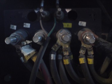

还有就是,看图片你的电机象是复激电机!复激电机对接线有严格要求,接反了会造成电机转矩严重下降!!!请参考接线图接线。

感谢8楼的分析,我试过把电机的正负接线反接了,但是还是一样,扭距没有变大。
我现在就是比较支持你说的:定子做错会造成磁通不足,电机转矩会减小。这说法,我打电话问过一些修直流电机的,他们也是这样说。
