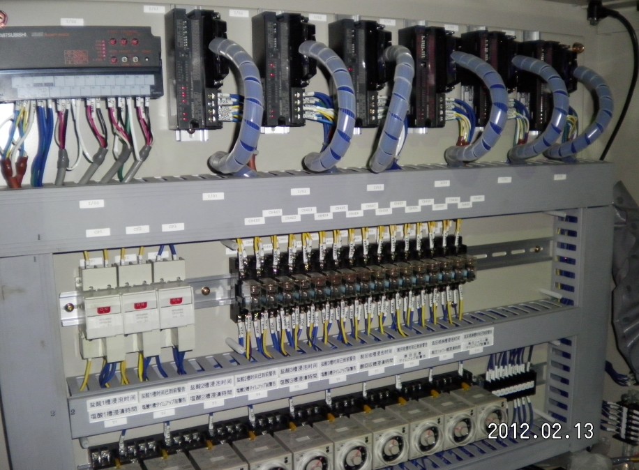

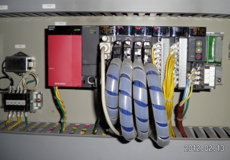

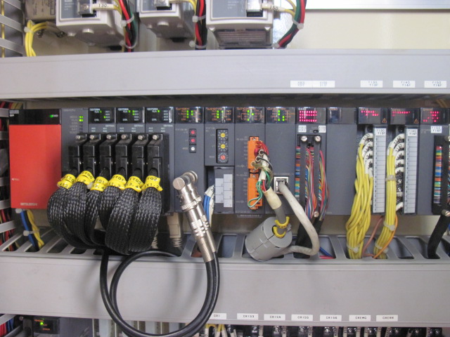

先上两张设备图片 主站 和 几个远程I/O 以及远程智能模块,AJ65BT-64RD3
主站

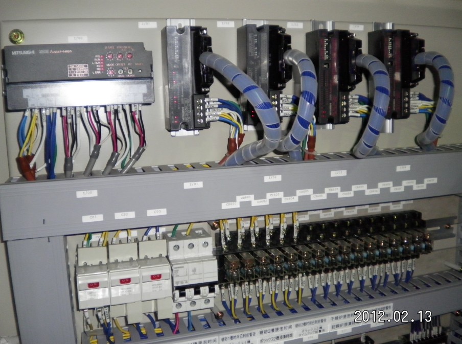

1-4号站是AJ65BT-64RD3,后面跟6个32点的I/O远程模块
10-14号站是第二个AJ65BT-64RD3,后面跟了4个I/O远程模块

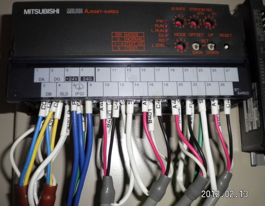

近拍图片

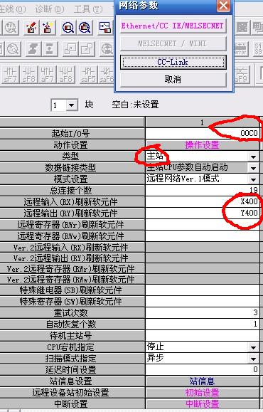

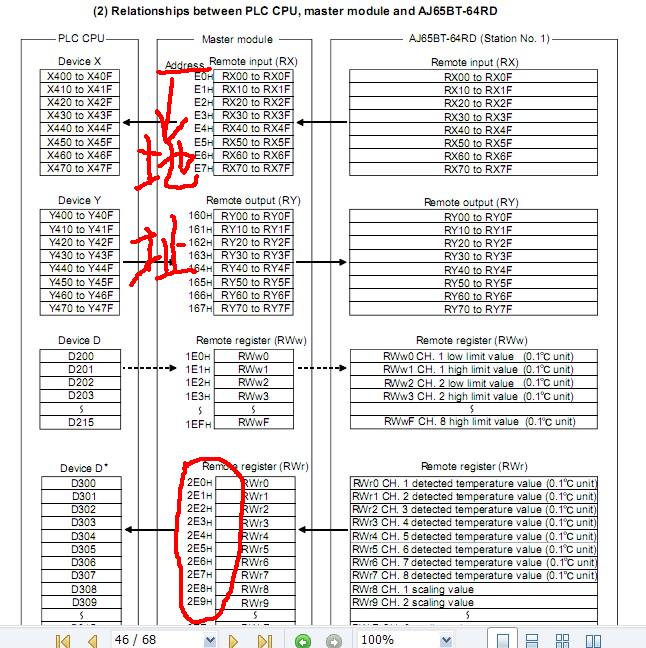

PLC的网络参数
主站网络参数
远程AJ65BT-64RD3在PLC中与控制模块的关系

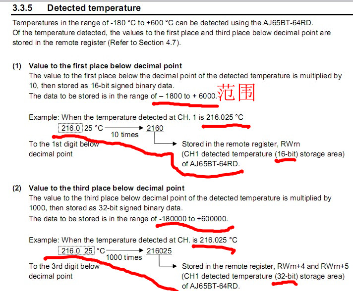

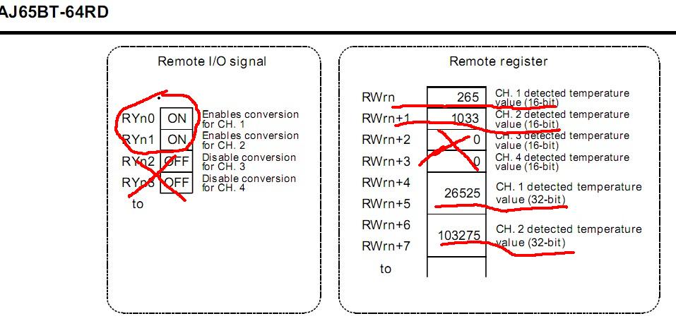

因为2个智能模块分别占用了 1-4号站 和 10-14号站,所以PLC的读取地址是2E0 2E1 2E2 2E3 和308 309 30A 30B,
(为什么只读取这几个数据?后面的2E4 2E7 30C 30E为什么不读?因为这几个地址是16BIT的温度数据,
看图可以知道紧接这后面4个数据是32BIT的温度数据,读出来就不是除以10,要除以1000了!)
至于中间的地址2F0~2FE 300~307一共24个地址 被6个远程I/O模块所占用,1个站占用4个地址,智能模块占用4个站号16个地址,
所以第二格模块读取数据的地址是308开始,以上都是16进制数据格式,将其转换成10进制数据就可以和PLC中的数据对应起来,
2E0 2E1 2E2 2E3转换后就是736,737,738,739 308 309 30A 30B转换后就是776,777,778,779,

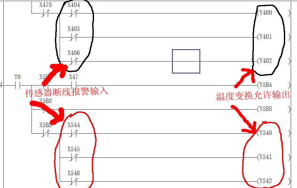

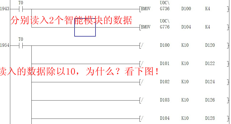

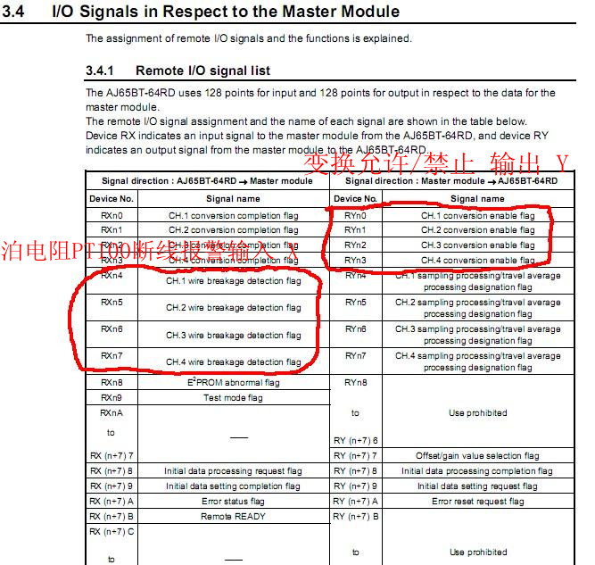

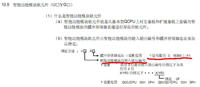

先看一下 Un Gn的数据范围
AJ65BT-64RD3对应的远程I/O信号列表
I/O控制AJ65BT-64RD3的效果
PLC的程序

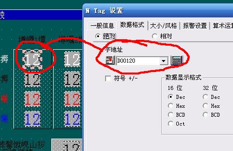

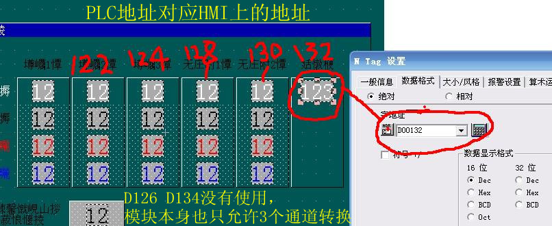

接下来就是 PLC与HMI的对应了
