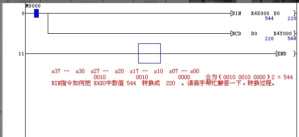

通过4位数制开关输入“220” 数字开关接在 X0 -X37 上, K4X0的值是“544” , 根据GX-Simulator6显示D0中的数据为“220”,请求高手,他是如何把“544”转换成D0中的“220”。诚谢。

10进制转换为2进制,除2取余
544的2进制就是 0010 0010 0000
然后用二进制转换16进制: 0010 =16进制2
0010= 16进制2
0000= 16进制0
就得到了220.
BCD,就是用16进制数表示10进制。

通俗一点的说法就是 把10进制数544 转变为2进制数220存到D0你看看544转换成2进制数是
0010 0010 0000是吧 0010就是百位 0010就是十位 0000就是个位 组合不就是220吗?
(2)(2)(0)为什么会这样转换 是因为你数字开关都是单个分开接的所以组合就是这样
