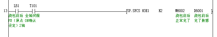

这条指令看不明白 是原点回归用的

楼主啊。。。发帖要说清楚啊。比如。你用的是什么型号的三菱PLC。大致什么用途。。。

楼主的程序是施耐德PLC吗?

PLC CPU的运动 SFC 启动请求(S(P).SFCS)
H3E1.........目标CPU
K2............运动程序编号
M............完成状态
D...........储存完成状态的寄存器

建议楼主用MT Developer 看一下SFC 的2号程序是什么.
