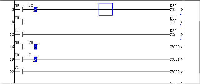

          此图中t0  t1   t2     时间继电器都是做常开还是常闭     比如t0 k30               t1 k30          t2 k30               30秒计时到    常闭会断开     但是t2 的常闭断开后   m0   t2   (t0 k30)此段程序   我理解为(因为t2 已经断开   所以t0不会计时,但是仿真却不是这样的

是3秒不是30秒

断开后3秒会闭合
常闭点在计时3秒到后马上断开,然后又继续保持常闭状态,这样理解对吗?

长闭点会在3秒计时到后马上断开然后又闭合            这样理解对吗?

工作原理如下:M0闭合后,Y0输出信号3S后断开,同时Y1输出信号;Y1输出信号3S后停止输出,同时Y2输出信号,直到T2延时3S后Y2停止输出,如M0没有复位,那在下一个扫描周期循环动作,如在工作期间,M0复位,所有动作均会停止。
这是我自己在仿真写的程序,只是不知道这个时间继电器常闭,比如T2  是不是当它三秒计时完以后常闭点会断开然后又马上恢复常闭,是否这样?请大哥赐教

不知道这位大侠用来控制什么.
如果M0是开始就接通.那么T2 三秒计时到达.
M0后的T2常闭触点,会闪一下.如果M0还是接通.  T0就又开始计时了.一般时间到达后,前面的条件一直通.就不会复位.
如果前面的元件由1变为0.再变为1.  计时器有开始计时了.一般用的是非保持型.

长闭点会在3秒计时到后马上断开然后又闭合 ,是是是

PLC程序的运行扫描方法是从左至右,从上到下的,如果T2延时3S时间后,就会先断开T0,再T1,再复位,M0如果一直置位的话,在下一个扫描周期又会从T0开始动作。
