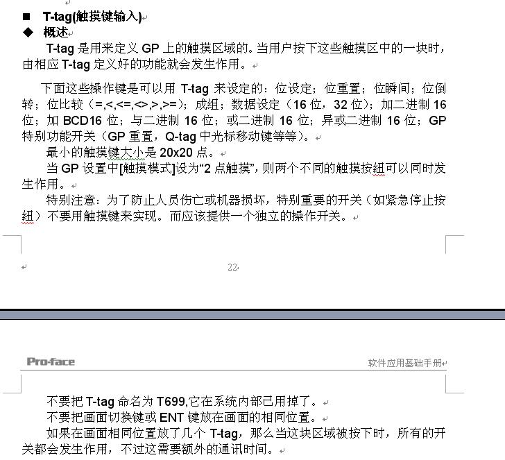

数据输入存储地址是 D0024  下面那个常量 设置9表示什么?  如果是常量6又表示什么?
这是一个温度数据设定的数据框,通过数字键盘输入数据。
下图中红圈的都是这个地址 不过就是常量设置都不一样  有的设置1  有的是2 ,3  4,5,6,7,8,9,10,51,52,53,54,55,56,
求真相!在此先谢过啦!

引用楼主月泽于2012-02-16 15:20发表的 PROFACE这个怎么理解? :

    3楼  发表于: 2012-02-17 19:25
    感谢版主回答!!!
    还是没理解  那个常量的意思!
    我想知道 D00024是PLC的地址对不对?  那  下面的常量设置成6  和  9  和 10有什么区别?
