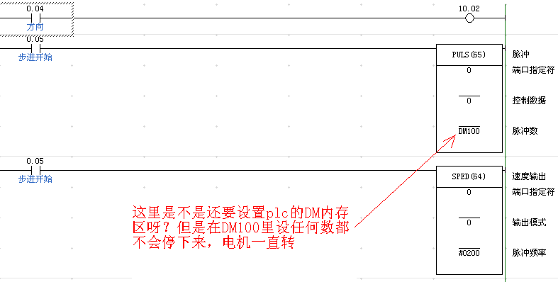

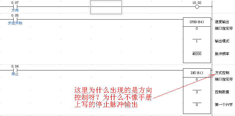

请教大家,我这步进程序为什么不对呢?cpm1a的plc
我@你
查看我@你的
发表于: 2012-04-18 16:55
这2个都不能停止脉冲输出,
第一个用ini指令后,速度降为约一半

发表于: 2012-04-20 12:49
请仔细的看看编程手册

发表于: 2012-04-20 16:06
SPED指令的控制字写错,其中有独立模式和连续模式两种。
