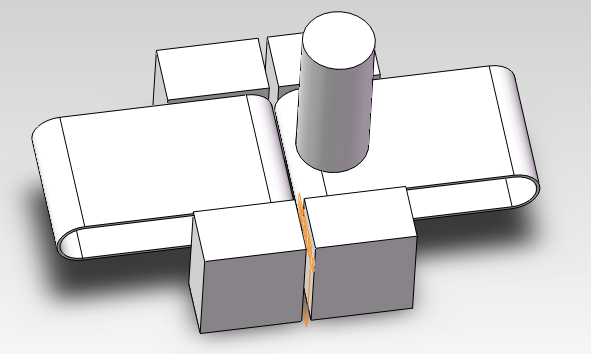

两条皮带线,连接一起,中间过渡有什么好的方法了

我过渡的产品是,瓶子直径23 高53,有什么办法过渡不会倒掉来了 。谢谢各位。

中间最好加几个密一点的小托辊,如果可以瓶子推瓶子的话,小托辊可以没有动力,否则还要加上动力,有些麻烦。

增加一套机械手,用两个气缸(一个用来夹紧、一个用来传递),一套夹具配合电路可完成自动化过度。
