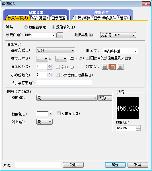

三菱GT1055连接三菱FX1N
gtd3
触摸屏上 数值输入 选择数据类型 为 实数
它会把浮点数写入 plc
结果 FX1N 没有指令把 浮点数转回 BIN 整数
触摸屏上 数值输入 选择数据类型 为 BIN32 时
你输入值小数点后一概无效

FX1S 1N认不到小数点的

小数点自动调整选择下

三楼太感谢了 一钩之师啊
