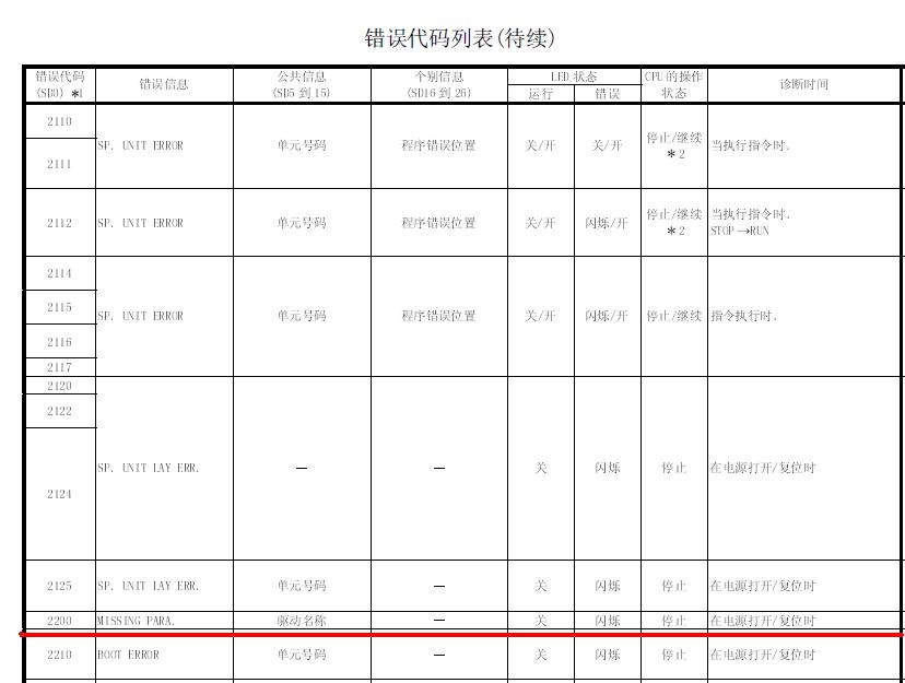

dip 开关怎样设置 报警消失啊? PLC里无闪存卡。。。。

本站有手册免费下载的

你清除内存后不重新 写入空程序,就会报这个错误,试着写入一个空程序吧

写一个程序进去】

格式化了PLC 写了个程序进去 继续报警
q06hcpu 报警号码2200
