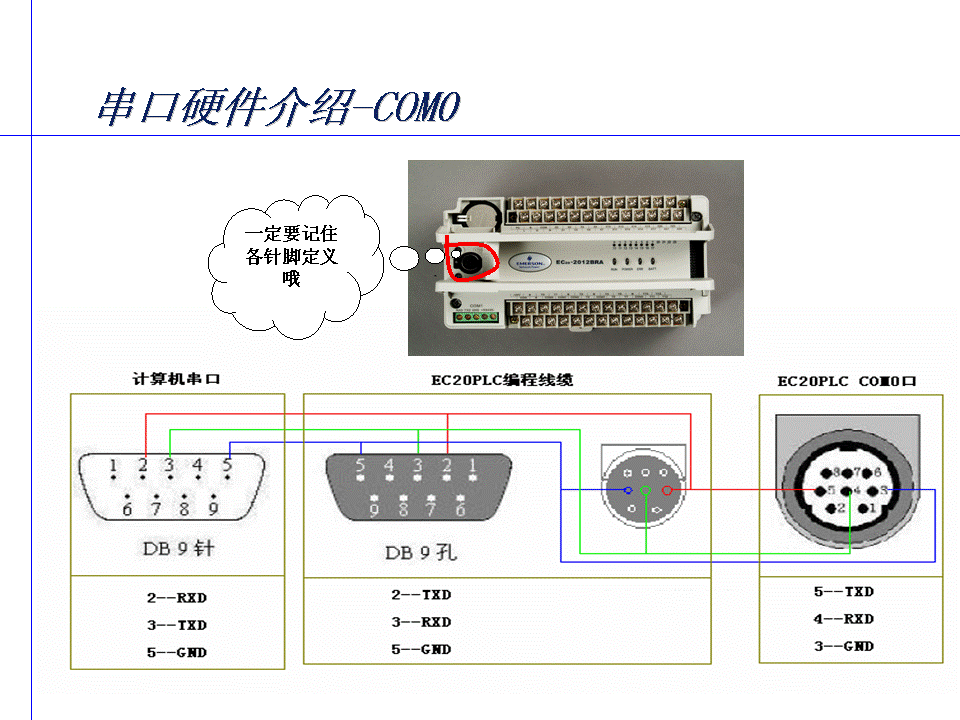

求艾默生编程线制作图,我看了以前有一个可设置了隐藏现在回覆不了。没办法下载了

看看这个

2楼的很好 你可以好好看哈

谢谢,EC10的能用吗

很清晰明了,值得学习

谢谢2楼

我就是自己做的,很好用的
