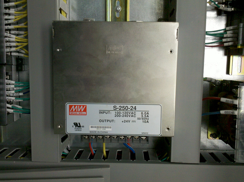

我知道此物是把交流变成直流的,可是他们有的说叫直流电源,有的说叫开关电源,有区别么?

没区别,都一样

只是针对的状态不同称呼也是不同,直流电源是针对输出电源类型叫的,开关电源是针对内部开关管的状态称呼的,他们输出都是直流电源,
直流电源除了开关电源直流电源以外,还有线性变压器整流输出直流电源。
开关电源就是内部核心元件是开关管,经耦合整流滤波而成。

开关式直流电源,开关电源又按激励分他激式和自激式;按调制分脉宽调制,频率调制,混合型;按工作方式分为可控整流型,斩波型,隔离型,并联型,串联型。还可以按别的方式分...........

一般叫开关电源更准确些,它是利用大功率开关管通过调整直流脉冲的宽度(也叫占空比)或调整直流脉冲的频率来控制输出直流电压的,当然叫直流电源也没错,只是更笼统些

我们叫它直流电源模块,开关电源好像是统称
