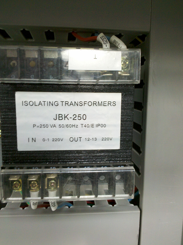

输入220V,输出220V;我觉得是稳压,因为输入的电压是会波动的,而从变压器输出的电压时很稳定的。但我觉得这样的解释不是很合理?

应该是隔离

2楼的隔离具体是指?

隔离变压器,初级和次级线圈是分开的。

隔离变压器啊?还要再怎么解析?就是隔离。

隔离变压器啊 隔离的作用简单讲就是防干扰 再有的作用就是二次侧接地的情况下 上级的漏电保护不会跳闸

是隔离变压器,隔离变压器的解释是变压器的任何输出端与地没有电压存在。

隔离变压器,安全作用
