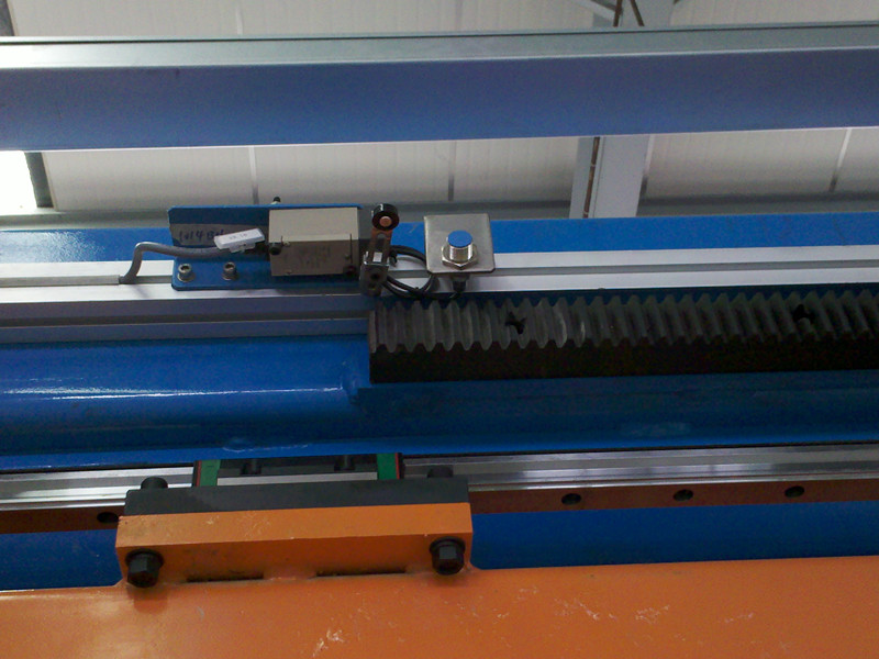

图中的接近开关是:电机带动着齿条运动,当齿条上的金属片挡着接近开关时,电机停止动作!

应该是定位吧,我觉得

或者是双重保护

接近开关的作用应该是原点也就是一次动作完成后 或者说是流程完成后腰回归的地点 旁边的限位开关应该是安全限位 即齿条的尽头

这是2线制的接近开关;和行程开关一样作用的;不需要电源的

定位或双安全考虑,具体的看电路怎么设计的。

安全保护,伺服电机的双重保护
