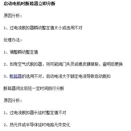

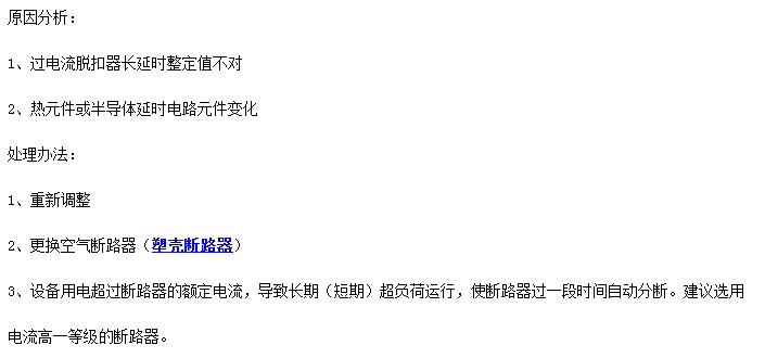

过电流瞬动整定,这个具体怎么用?如果我选用的断路器额定电流与负载电流略小时,如果出现跳闸,是否可以调瞬动整定值来解决。

如果我使用的断路器额定电流与电机额定电流相同的话,是否可行?

最好选择大于负载的才可以

那是不行的!
