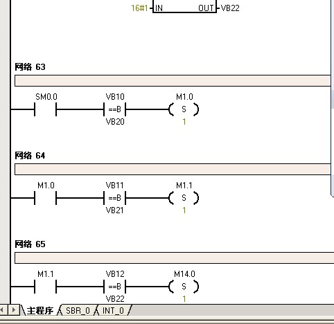

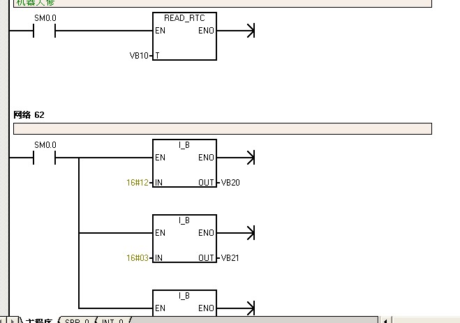

我想在2012年3月1日,置位吗M14.0,这个程序能实现吗?高手指教

发重了,应该是这样的

可以实现~
