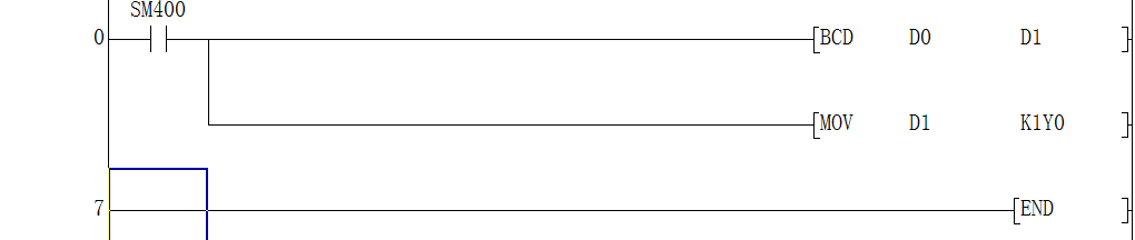

发表于: 2012-04-16 08:32
这样就可以了吧

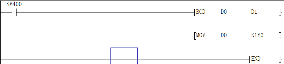

发表于: 2012-04-16 08:34
上个错了啊 D0是十进制数 换算成BCD 传送
