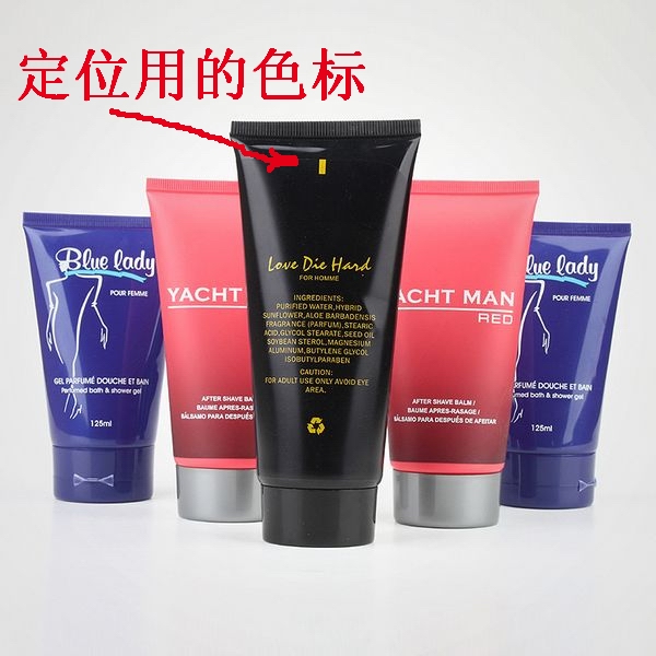

大家有做化妆品设备的吗?请教个问题:软管色标定位,就是让步进或伺服马达带着软管高速旋转,当色标电眼照检测到色标后,控制马达减速定位停止。像三菱DRVI 松下DMV H108 DT90052这样的普通控制方法都试过,定位精度达不到要求,请各位高手发表意见!谢谢!
这个动作须在0.7秒之内完成

大家看到软管尾部的黑色的点吗?这个就是用来定位的色标点

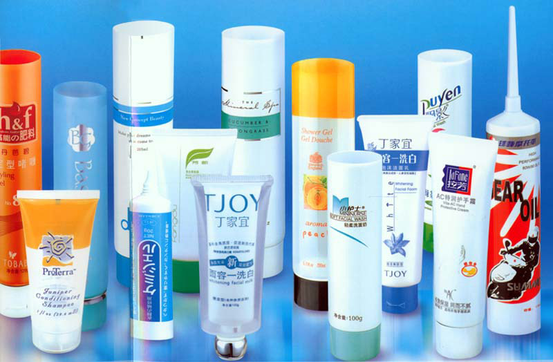

当马达带着软管转到色标在中间时完成定位,尾部加热后夹具夹紧完成封尾,

再看这个

什么PLC,精度要求到什么程度呢,色标用什么检测的?
gongyekongzh
查看gongyekongzh的
发表于: 2012-02-15 23:07
回楼上的:松下FPX,三菱FX1S,2N,3U都试过,色标用色标电眼检测的,精度要求正负0.5~1mm

我看不一定是指令的问题,机械上问题多点,打滑,皮带松紧 机械的间隙,加减速时间和使用曲线也有关系。
下载积分:+1(gongyekongzh) 都检查过

色标电眼反应慢吧
下载积分:+1(gongyekongzh) 施克电眼
QQ106748835
gongyekongzh
查看gongyekongzh的
发表于: 2012-02-16 07:54
色标电眼是:SICK KT5W-2N1116

这个精度不算高,对于伺服来说。如果机械上OK,那么建议你使用原点回归指令,检测到色表后低速到色标结束停止,这就是这个指令的最大好处,低速设置慢一些
