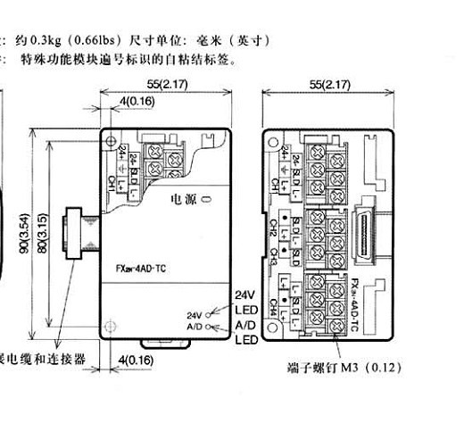

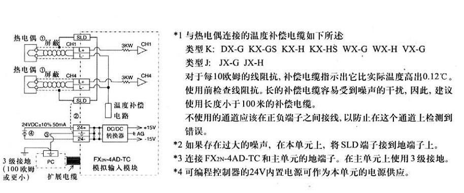

都有哪些输入信号的啊 这个模块
meipingboy
534 个
742 点
9861 分
在线时间: 618(小时)
2009-09-13
2026-05-06
查看meipingboy的
发表于: 2012-04-15 15:05
网站上有资料下载
去; 三菱资料软件下载总目录 里找
二,FX系列PLC手册资料 再找:
FX特殊功能模块手册
先给你来二张图看看:
