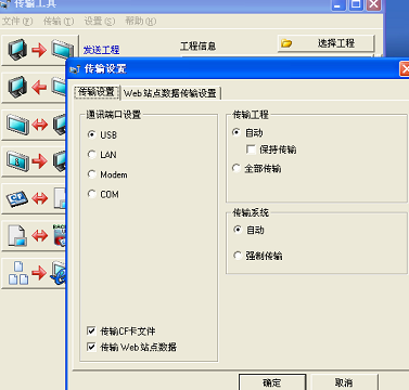

我现在想连接一台PROFACE触摸屏  型号是: AGP3600-T1-AF  AC:100-240V(50/60HZ) 0.55A-0.30A  编程电缆是:CA3 USBCB 编程软件是:GP-Pro EX 2.6  直接连上时设置为USB通讯其余选择都是自动,但是不知道为什么就连接不上触摸屏~~~请各位帮帮忙 PS:这个是日本人做的屏

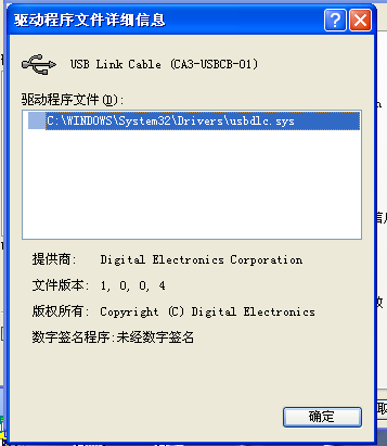

描述:现有驱动

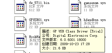

描述:应该用的驱动

怎么用不了这个驱动啊~~~ 你插上就直接找到一个USBDLC.SYS的驱动,删除掉这个驱动用版主给的那个GPUSB01.SYS的怎么就驱不上那~~

9楼  发表于: 2012-04-16 12:29
引用第8楼baoshanhen于2012-04-16 11:29发表的 :
看你的第一個圖(USBDLC.SYS)這個驅動應該沒有問題,你在連接人機時有無什麽錯誤提示?

10楼  发表于: 2012-04-16 13:50
引用第9楼zyfzxh于2012-04-16 12:29发表的  :
没有报警,就是一直在连接,就是连接不上~~
