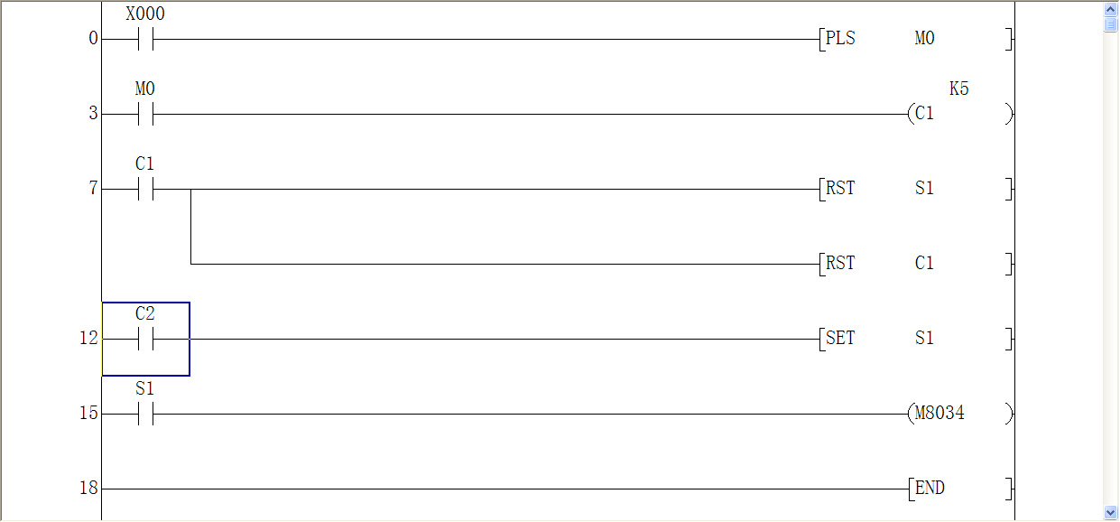

谁能帮忙增加(X)按五下才能复位

C2
-[ ]---------------[SET S1]
X000
-[ ]---------------[RST S1]
S1
-[ ]-----------------(M8034)

今晚没人在吗,帮忙画个图好吗。。。。。。。。。。。。

把X****换成计数器不就可以满足你的要求?

同意楼上的
