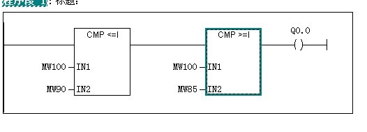

请问比较指令的串联和并联是怎么工作的
83472576
查看83472576的
发表于: 2012-04-13 23:14
如图,哪位能给我解释下这图是什么意思吗?

发表于: 2012-04-13 23:35
当MW85<=MW100<=MW90时,Q0.0导通。

发表于: 2012-04-19 09:39
楼主的问题这个比较指令必须满足二个条件,缺一不可,就是你所说的串联。如果并联只要满足其中一个就可以了。

发表于: 2012-04-19 17:12
这是16位整数比较指令的运用,尽量不要与串并联的说法靠,多想想与,或等各种逻辑关系

发表于: 2012-04-19 17:16
并联就是“或”,串联就是‘且’

发表于: 2012-04-23 18:37
后来想了一下懂了,不过还是谢谢各位的热情解答
