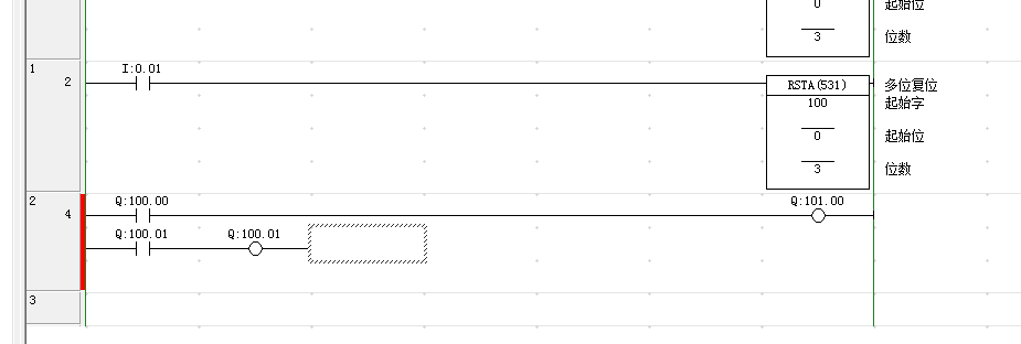

真不明白,为什么我都是输入out100.00和out100.01指令,梯形图最后那两行会有长有短啊????

找个软体使用手册先看看吧,你的编辑位置都不合适,不要插入行来编辑,直接在下条中编辑就OK了,这样编辑的都转换不了的,你下载前会提示出错,不能下载的,红线部分就是代表有错

注意折分条

注意电气栅格0 一个电气栅格里只可以写相关联的程序

拆格就好了。

写到下一格就好了
