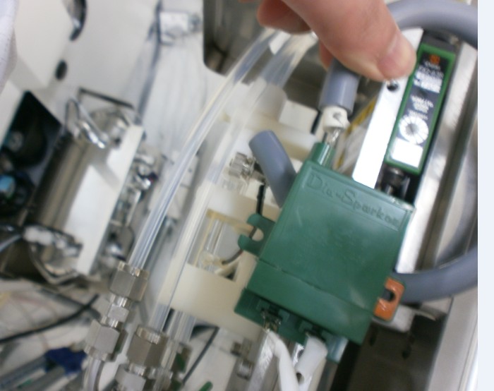

Dia-Sparkor l-125-02变压装置(110V转15KV)谁知道那里有卖的?

楼主的是进口机吧?配套不到110V的可以改220/380转15KV的(功率要大于或等于旧的型号),电路稍为改一改就行。
我以前是用过220转6KV的,15KV的可能比较难找!

我拍照了,上传你们看看。

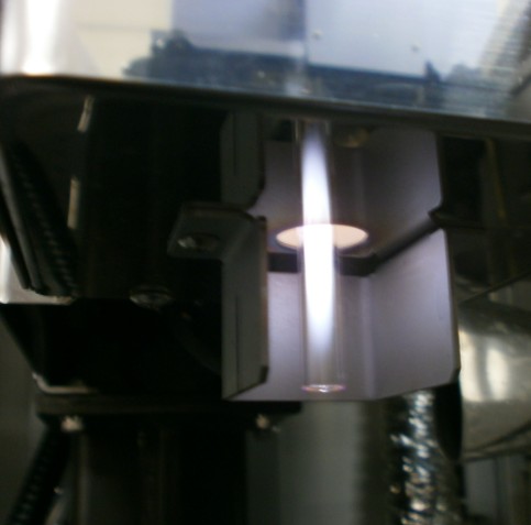

正常点燃图片

要么就去变压装置生产厂订做一个。

打个差不多的就可以了,比如说燃烧机的点火器也许可以代替

楼上的建议可以一试,一般点火变压器8KV,二个叠加(二次电压输出叠加)在16KV,注意绝缘问题。
