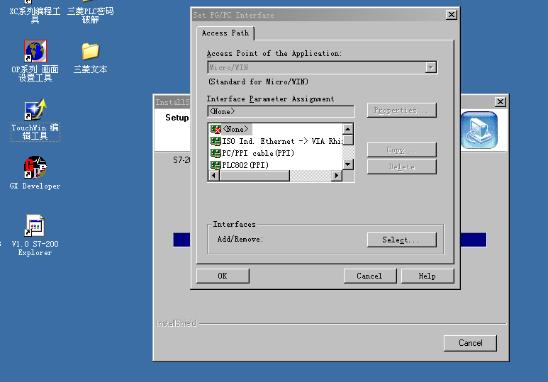

有图片可以看,我以前也没装过,更没用过了。所以请教,我在线上等
谢谢各位了

直接按“OK”一直装下去吧!

那中间的很多选项是什么意思呢?

大哥。OK下去了,也装完了。怎么不能编程呢,这个真的不懂

图片上的那一步只涉及传输接口协议的,和编程关系不大。打开编辑器,新建项目直接编程好了。

选PC/PPI就行了

那请问5楼。选这个是什么意思?小弟初来乍到。真的不懂。

PC/PPI就是电脑连接PLC的通信方式

这步是选择安装PC/PLC的通讯协议,下拉选择PC/PPI后再点OK就行了
