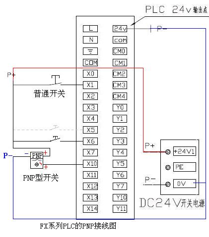

如题请教各位!
今天按我在一楼贴出的图片接线,全部用的PNP传感器,设备已投入使用,好像没什么问题,在此做个记号看能用多久。
2012/4/12

输入侧COM不要接线
百度搜了一个这样的接法不知可不可以

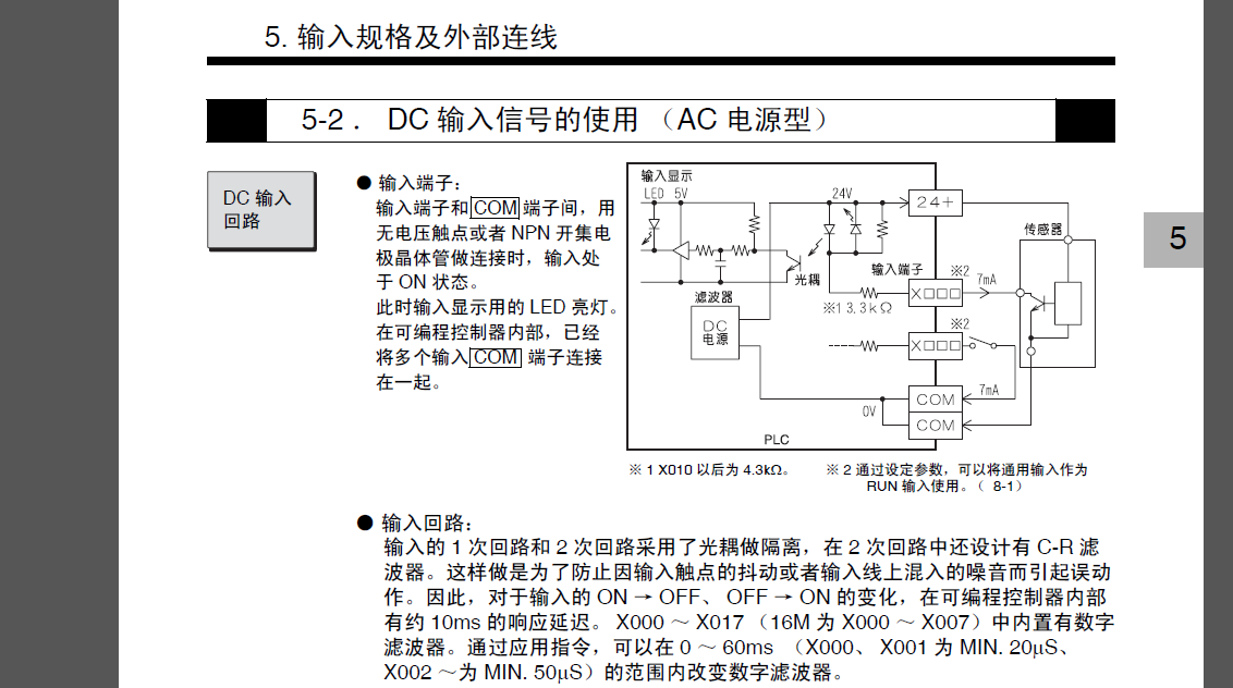

2n的使用手册

手册上意思不能接PNP的,但有没有人接过呢?

用个光耦就可以了

    FX2n没有使用来接PNP过,欧版的FX2N可以接PNP!

    误人子弟   三菱的PLC只有FX3U Q QnA的支持源型,漏型输入  2N只支持NPN的

    以前见过FX2N-16EX-ES/UL 这个模块可以接PNP 或NPN
