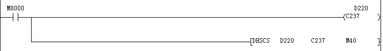

我想知道这个程序的详细解释
有图片可以看的。我想问下指令前为什么要加D 不加D为什么不能正确输入。
D220 和 C237 的位置 为什么不能互换呢?
希望大侠解答。小弟感激不尽!!!

1、因为该指令用于比较置位(高速计数器使用),而高速计数器都是32位的。
2、为何不能位置互换呢?原因在于该指令在手册中明确S2必须为为C,即计数器。
多阅读些手册,反而进步更快。
