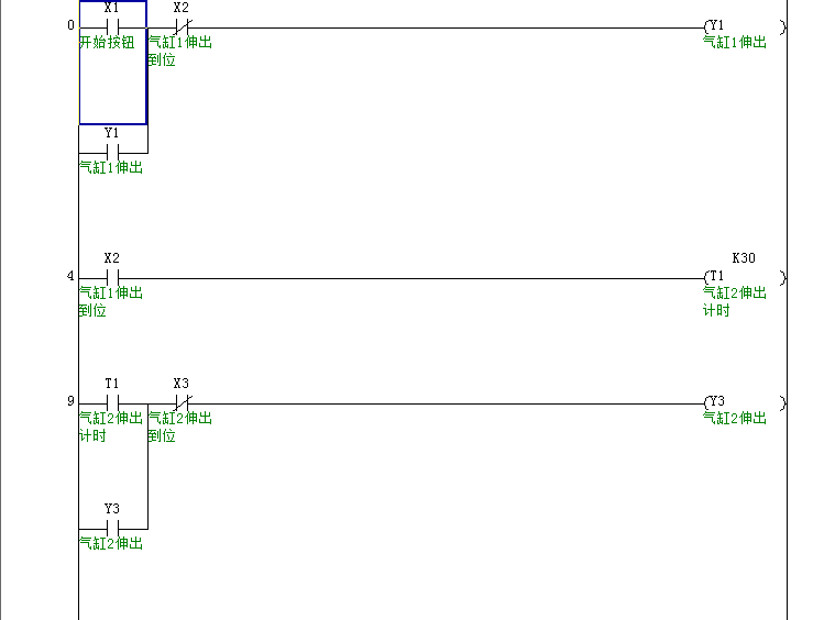

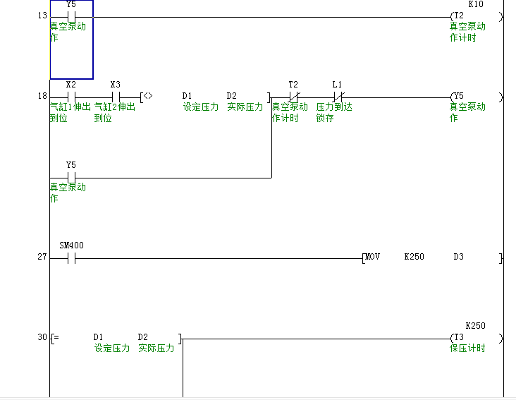

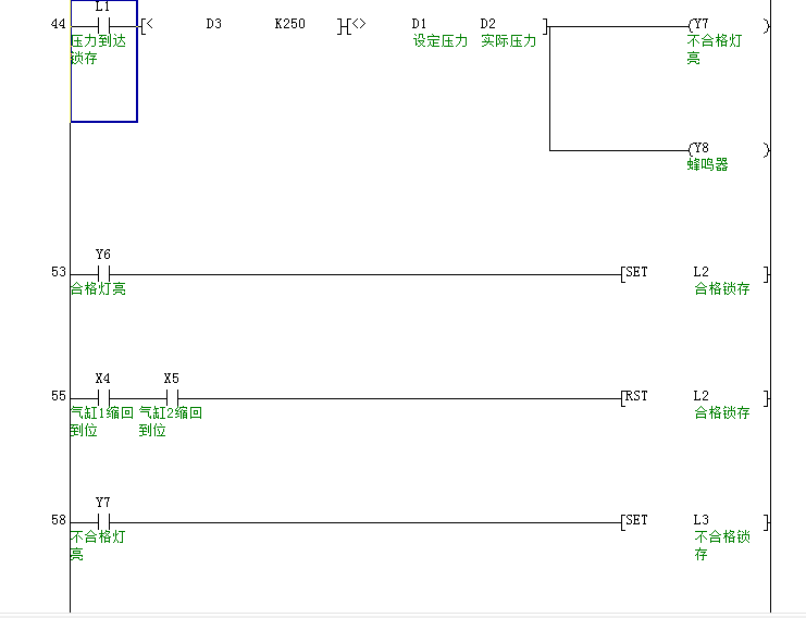

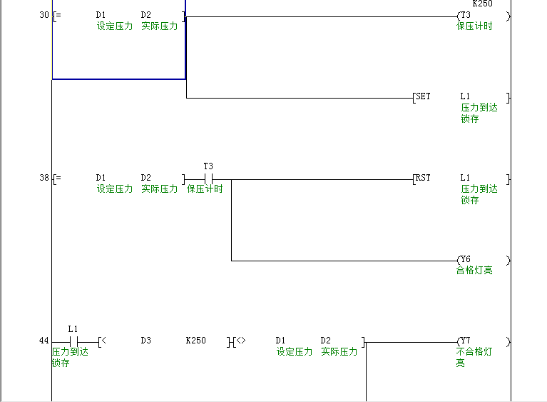

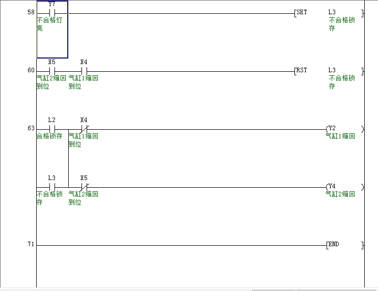

控制要求:(连体)按下开始按钮,由电磁阀控制的气缸1开始动作(向下密封住口1),3秒后由电磁阀控制气缸2动作。密封好后,真空泵抽真空规定在10秒内真空度达到设定值后停止真空泵停止抽真空(此值可由触摸屏设定)保压25秒,在25秒压力值不变则合格显示灯发亮,否则不合格灯亮并有蜂鸣器报警。无论合格与否,在显示灯亮的同时电磁阀泄压,只有当压力值小于10Pa时电磁阀控制两气缸同时缩回。在此过程中显示屏记录检测时间,检测数量,合格数,不合格数,合格率,压力值。此信息可由USB插口传送到其他硬盘。
(分体)与连体相同就是只控制一个气缸。希望带上注解,谢谢

组态软件才有这个功能

不算复杂,但需要实机调试。

真空度的数据要通过 规管 还要加AD模块。

程序是用Q系列写的吗

居然说 不是三菱写的 幸亏有明白人 希望哪位高手抽时间写下 那些触摸屏上的 什么记录数据实在不会搞

牛逼!!!!但我就是不太懂AD转换及触摸屏!!!编程会点皮毛!

那个真空泵启动用L1的动断按钮什么意思????????????
