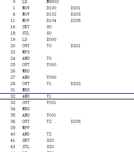

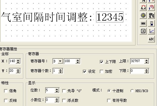

想通過文本显示器修改PLC的时间 但是怎么改不了啊

发表于: 2012-04-10 15:58
更改储存器数据

发表于: 2012-04-10 16:00
把D100改成D203,就可以了

发表于: 2012-04-10 16:01
寄存器号改为D 203

发表于: 2012-04-10 22:02
是的,改寄存器地址

发表于: 2012-04-12 08:22
谢谢,搞好了。拿来的是国产三菱FX2N的,不支持D200这些软继电器,用的D512就好了 ,在谢谢大家了
