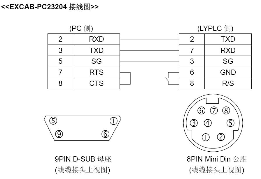

哥哥 谁知道LYPLC通讯线怎么做 谢谢

应该是U转232输出8针和LY8针对应吧
