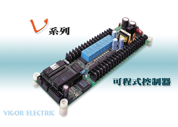

最近公司买了一台机器,打开电箱一看,是块电路板,经查才知是丰炜的V系列。
哪位前辈用过没,是用什么编程软件,下载线是什么?

到丰炜网站上看看啊,资料很多的。

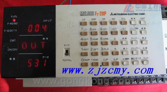

那個喔....你有三菱F1(或台灣士林電機A1)書寫器嗎...插下去就可輸入程式了(基本上是仿三菱F1或是說仿台灣士林電機A1)所生產的

忘了提到...用書寫器時(F2-20P)要再加一個....算是轉接器吧,不然無法插到PC板上

找到圖了...這個是吧
下载积分:+1(0760) 正是这个

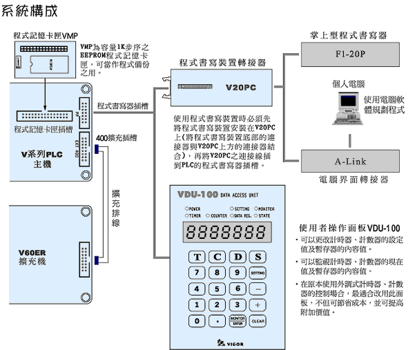

在一張大家看看

没错,选型手册就是这样的,不知电脑软件是什么用什么软件,
我没有三菱F1(或台灣士林電機A1)書寫器,

有专门的软件的,在丰炜的官网上有
