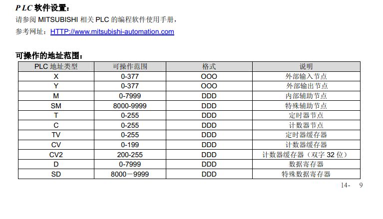

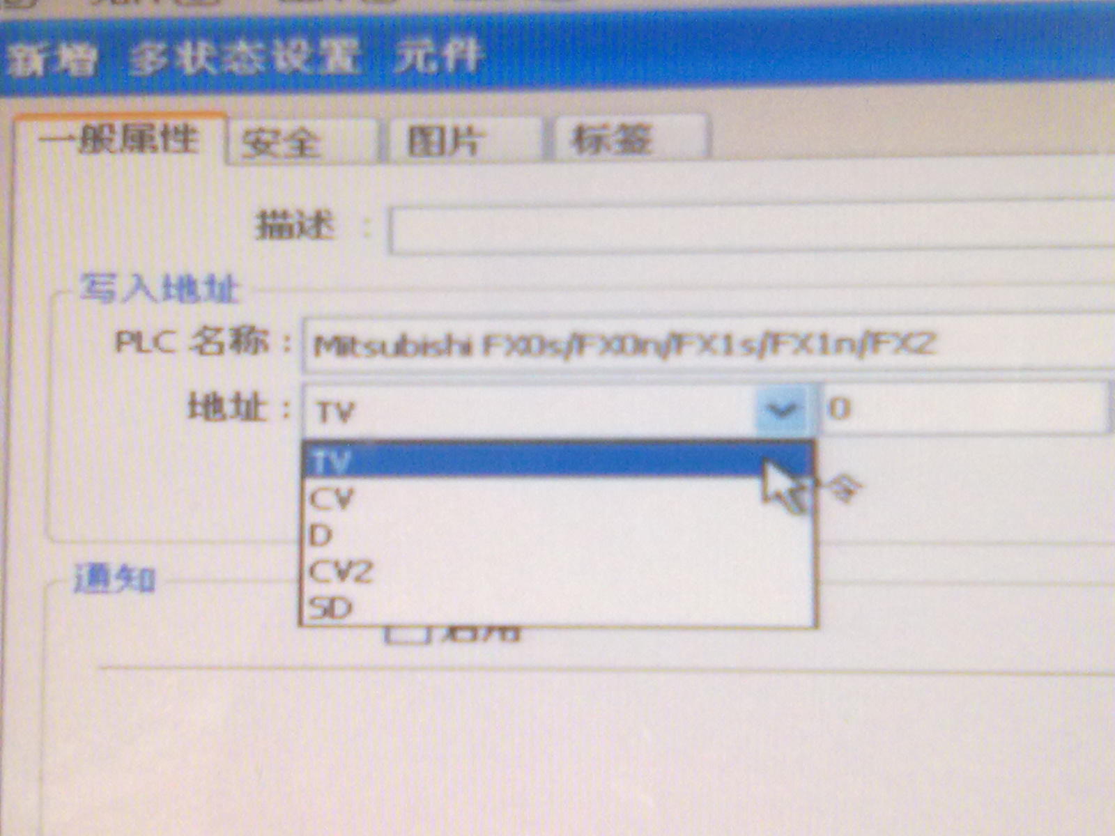

触摸屏编程中的这些各指的是PLC的什么?

求解!!!

tv指的是时间软元件,就是plc里面的T

我来上张图,编程手册上的
