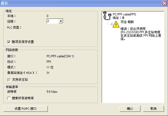

PC机与一台PLC点击通信显示:错误:您好必须使用(RS2-232/USB)PPI多主站电缆在多主站或高级PPI网络上通信
用通信电缆连接其它的PLC,又通信正常,证明电缆,PC机没问题,请教下大家帮我分析下

联机的时候,取消 支持多主站 选项就可以了.

将拨码开关5拨到1
