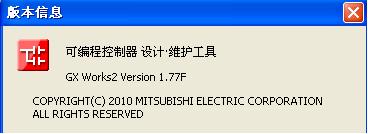

今天下載了GX WORKS2 1.77F 簡體中文版,發現一個問題,他內部一些檔案都有,簡體.繁體.英文.日文.的語言檔(GD2_RC_936.DLL,還有950,1252),不知哪為先進知道怎去切換成繁中或英文嗎(在軟體內語言設定無法改變介面語言),
記的英文版語言檔是用 GD2_RC_1252.DLL,現簡中語言檔是用GD2_RC_936.DLL,有試著把GD2_RC_950.DLL改成GD2_RC_936.DLL,就是顯示繁中介面,不知哪位先進有辦法讓他直接讀取GD2_RC_950.DLL這些檔案(將**950.DLL改成**_936.DLL也是可行拉...不過超多要改....)

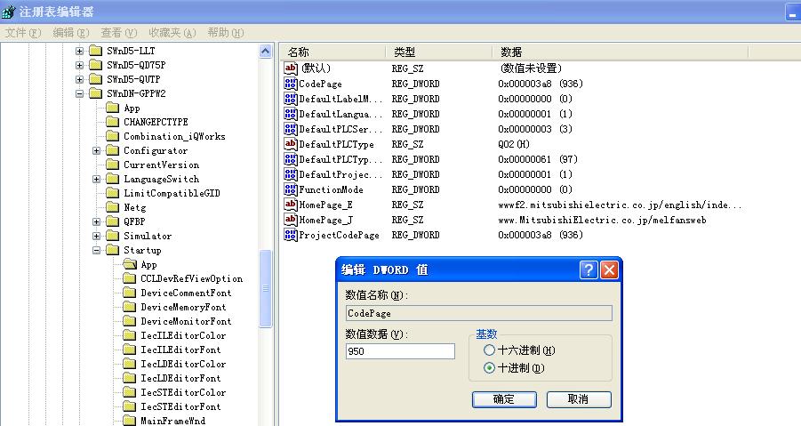

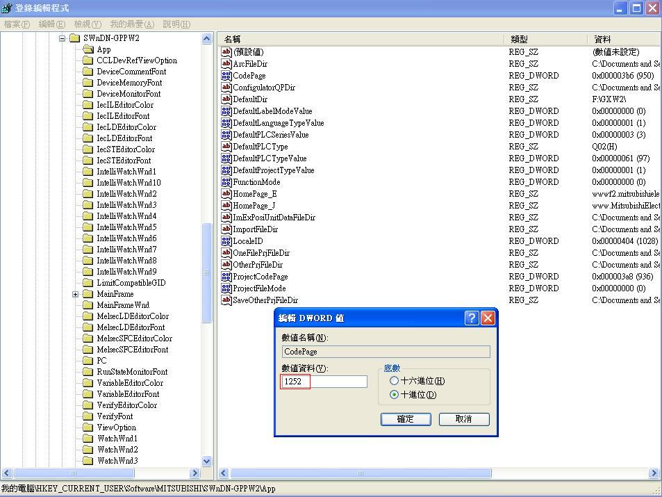

如圖,找到註冊表項,修改紅色方框內值后,啟動GX WORKS2 1.77F即可獲得你需要的語言
相關語言對應值如下
932  JP(日文)
936  CHS(簡體中文)
949  KOR(韓文)
950  CHT(繁體中文)
1252 ENG(英文)

    你要安裝簡體中文版(1.77f)才有效喔(它內部已經有多語系檔案)

    我的是XP系统,也装了GX WORKS2 1.77F 简体中文版,修改注册表打开,没变化,还是简体中文的。

    怪嚕...怎這樣(我的os是win7 64bit旗艦版),這樣修改沒問題ㄝ

    win7 專業版
    更改有效
    要改對地方
    小弟第一次改錯地方
    後來又重改一次
    就ok了
