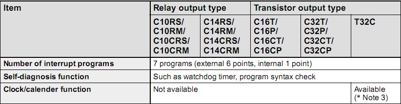

松下PLC-FP0-C32T时钟怎样读取呀,请指点下
按手册写不能读
F0 MV h1212 dt9054 12分12秒
F0 MV h710 dt9055 7曰10时
F0 MV h1204 dt9056 12年4月
F0 MV h800 dt9058 设置
F0 MV h1 dt9058 清零

FP0-C32T不带时钟支持的,看附件:

OK 谢谢,
