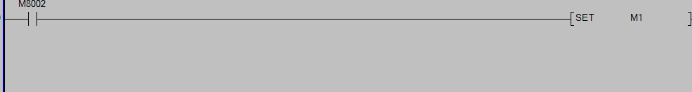

FX刚上电的时候M8002为不触发怎么回事 用软件仿真不行 下载在PLC还是不触发

如图所示

就这两条指令试验,还是另有其他程序?

我看你程序的颜色是灰色,也即你的程序都没经过转换过吧!?
将你的程序转换,如果不会就就按F4,然后再模拟或传入PLC。

没有转换啊

没转换啊!如果转换了,传到PLC还是没反应,就看看PLC上的RUN开关是不是关了!把它拨到上面!RUN的位置。

开关在RUN 上了 就是不行

兄弟,你上的程序是损坏的

打開程式後 發現你是用m8000
改成m8002之後,仿真,沒發現任何問題
m1有觸發.

没有转换
