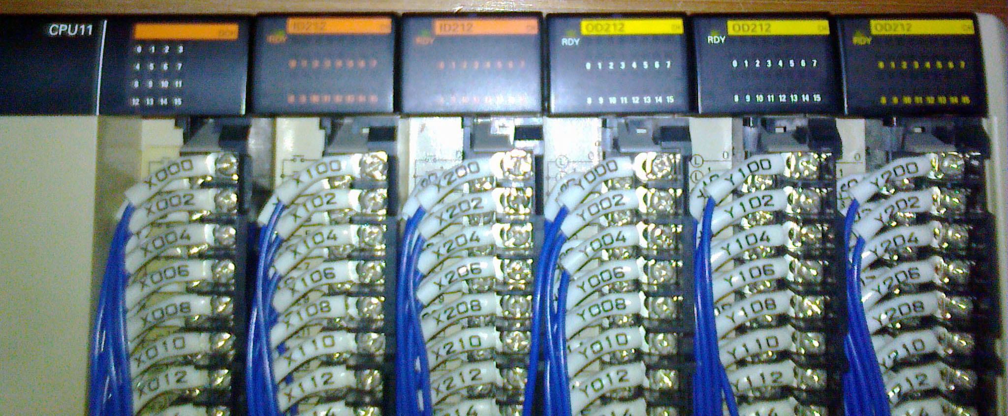

我是新手,刚买了一个二手的OMRON PLC CQM1 CPU11 ,请问共多少点?

单CPU11是16点输入,其它需扩展模块,还要电源模块,单CPU无法工作。

谢谢znz43,很遗憾,我不会用,ID212与OD212是什么?是输入输出?如何分配IO的,例如,我想控制一个固态继电器,如何设置IO,不明白。
上面的接线端子如何对应的?我附张图你看一下。请指教下?

ID212是输入16点,OD212是输出16点。
从CPU开始,输入点IO是0.00-0.15,1.00-1.15,2.00-2.15。
输出点IO是100.00-100.15,101.00-101.15,102.00-102.15

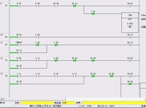

多谢,你解释,发个上图CPU11的一个注液机程序给你,帮分析一下,我搞不明里面每个I/O如何接外面的接线端子的?请指教下?

发表于: 2012-02-17 10:11
输入点
程序IO 0.00-0.15 对应接线端 X000-X015
程序IO 1.00-1.15 对应接线端 X100-X115
程序IO 2.00-2.15 对应接线端 X200-X215
输出点
程序IO 100.00-100.15 对应接线端 Y000-Y015
程序IO 101.00-101.15 对应接线端 Y100-Y115
程序IO 102.00-102.15 对应接线端 Y200-Y215

znz43,很多谢指点,我开始对PLC有兴趣了,发一个注液机程序(图片)给你,请帮分析一下,谢谢。
