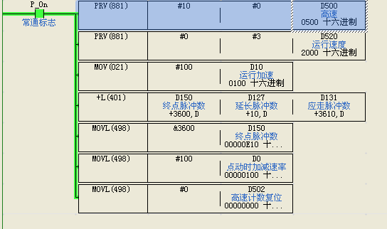

请问一下高手:我是一名新手,CP1E高速计数器的值怎么读取?用PRV CTBL和INI设定端口怎么就没有数值显示啊?

这样试试吧 位置 速度 清零 延长脉冲都有了。

谢谢!
