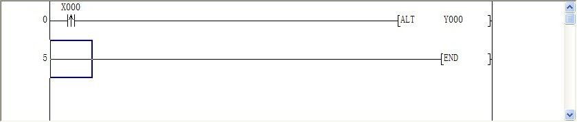

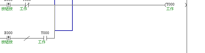

哪位能给解释下,程序的动作。O(∩_∩)O谢谢

楼主你好,我来给你解释一下。
这个程序的意思是,按下x0时,y0得电,再次按下x0时,y0失电。
时序图给你介绍。上方是y0,下方是x0.

一楼的懂吗,这是单键启停程序。当X0接通上升沿有效经过Y0常闭点,Y0得电自搜。
自锁;X0后面的斜杠表示取反执行(X0接通其结果是的到X0断开的结果向后执行反之则相反)

单按钮起停电路。此程序楼主首先理解上升脉冲以及周期时间。其次理解上升沿取反的含义。此程序就可理解透彻。

请教一下大虾,上图中的求反用什么指令输入啊??

模拟过了,一个很好的单键启停电路。上升沿用的好,换做一般按钮就不行。
