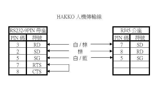

求助富士人机界面编程电缆制作图。谢谢!

RS232-9針 母 RJ45 公
3-----------------------7
2-----------------------8
5-----------------------5
RS232端7和8短接(不短接也無所謂)
以上!

请问楼主以上2个接线图是一样的,我不知道是富士触摸屏的还是HAKKO人机的,如果是富士触摸屏的我为什么连接不上,请楼主解答,万分感谢!
